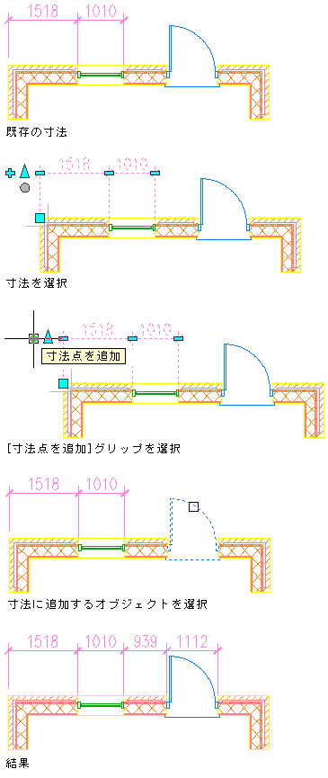

AEC 寸法スタイルで定義されているオブジェクトに自動調整寸法を追加するには
  1. オブジェクトをアタッチする AEC 寸法を選択し、[追加]グリップ()をクリックするか、 [AEC 寸法]タブ[修正]パネル[オブジェクトを追加] 検索をクリックします。
  2. AEC 寸法に寸法点を追加するオブジェクトを選択し、[Enter]を押します。
    選択したオブジェクトに対するスタイルで指定されているすべての寸法点が、AEC 寸法のチェーンに追加されます。
    選択したオブジェクトに対して AEC 寸法スタイルで寸法点が指定されていない場合は、オブジェクトの基点に寸法点が追加されます。
  3. AEC 寸法スタイルで指定されていないオブジェクトから寸法点をオフセットする場合は、寸法の位置グリップを選択し、希望の位置に移動します。
