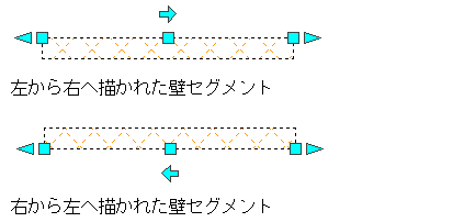

壁の方向は、壁に修正を加えるとき重要になることがあります。 AutoCAD Architecture toolset に付属の壁スタイルのサンプルは、時計回りに周囲の壁を配置することを想定して作成されました。壁の配置が終了したら、壁を選択して壁の方向を決めることができます。壁の方向は、壁の方向グリップによって示されます。 壁の方向を反転することもできます。
