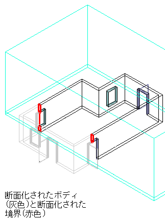

断面化ボディ(グレー)および断面化境界(赤)のあるライブ断面ビュー
