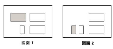

図面比較機能では、比較処理中に 2 つの図面に対して変更、追加、または削除されたオブジェクトが識別されます。たとえば、次の 2 つの非常に単純化された図面を考えてみます。各図面には、他の図面にはない差異があります。
図面 1 が旧バージョンの図面、図面 2 が現在の図面だとします。

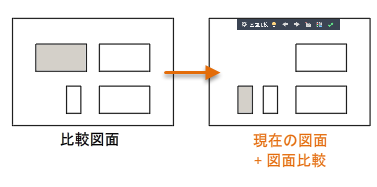

COMPARE[図面比較]コマンドを開始して比較図面(この例では図面 1)を指定すると、作図領域の上部に[図面比較]ツールバーが表示されます。
比較の結果は、下図のように現在の図面に表示されます。
注: 明瞭になるように、次の図では見やすい色を使用しています。
- 図面間で共通のオブジェクトは、既定ではグレーで表示されます。
- 比較図面には存在するが現在の図面には存在しないオブジェクトは、既定では赤で表示されます。
- 現在の図面には存在するが比較図面には存在しないオブジェクトは、既定では緑で表示されます。
- 差異は、変更セットとして、雲マークで強調されます。[図面比較]ツールバーの矢印ボタンを使用すると、各変更セットを自動的に拡大ズームすることができます。

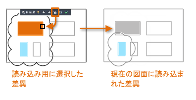

差異を現在の図面に読み込む
[図面比較]ツールバーで、差異を比較図面から現在の図面に読み込むことができます。比較図面内の異なるオブジェクトのみを、現在の図面に読み込むことができます。このコマンドを使用することで、現在の図面を効率的に旧バージョンに一致させることができます。
読み込まれた差異は両方の図面に存在することになるため、自動的にグレーに変わります。

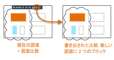

比較結果を書き出す
比較結果は、参照用として新しいスナップショット図面に書き出すことができます。スナップショット図面は、比較の外観が維持され、図面名の組み合わせを使用して名前が付けられます。
注: スナップショット図面には 2 つのブロックが含まれています(比較した 2 つの図面に 1 つずつ)。
