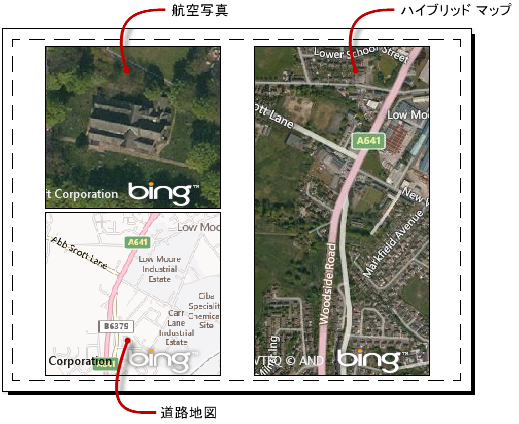

マップは、衛星写真(航空写真スタイル マップ)として、またはベクトル イメージ(道路地図スタイル マップ)として表示することができます。マップを、航空写真と道路地図スタイルのハイブリッドとして表示することもできます。作図領域が複数のビューポートに分割されている場合、ビューポートごとに異なるスタイルのマップにすることができます。
