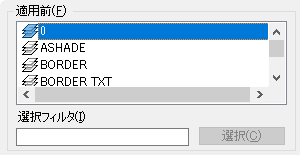

[適用前]
画層標準を適用する現在の図面の画層を指定します。画層を指定するには、[適用前]リストから選択するか、選択フィルタを使用します。
画層名の横のアイコンの色によって、画層が図面内で参照されているかどうかが示されます。暗い色のアイコンは画層が参照されていることを示し、白色のアイコンは画層が参照されていないことを示します。参照されていない画層を図面から削除するには、[適用前]リストで右クリックし、[画層を名前削除]を選択します。
[選択フィルタ]
名前パターンを使用して、[適用前]リストで選択する画層を指定します。名前パターンにはワイルドカードを含めることができます。選択フィルタによって識別された画層は、既に選択している画層に追加されて選択されます。
