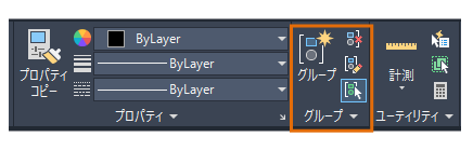

リボン上のグループのコントロールに簡単にアクセスするには、[ホーム]タブの[グループ]パネルを使用します。
パネルのコマンドには、[グループ]および[グループ解除]のほか、次のコマンドが含まれます。

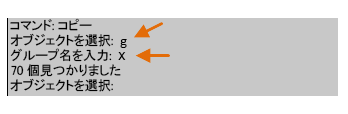

注: グループを作成するときに、[名前]オプションを使用してグループに名前を割り当てることができます。大きな図面に多数のグループが含まれていて、正しいグループを確実に指定したい場合は、グループに名前を付けると便利です。プロンプト「オブジェクトを選択」に対して g または group と入力し、それに続けてグループ名を入力することにより、グループを指定することができます。
