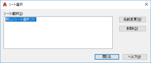

[シート選択]ダイアログ ボックス
保存されたシート選択を名前変更または削除します。
SHEETSET[シート セット マネージャ] (コマンド) 検索: シートを選択 > > [管理]
オプション
次のオプションが表示されます。
[シート選択]
名前を変更するまたは削除するシート選択を指定します。
[名前変更]
選択されたシート選択の名前を変更します。
[削除]
選択されたシート選択を削除します。
