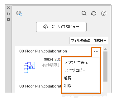

新しい共有ビューの作成処理を開始します。[ビューを共有]ダイアログ ボックスが表示されて、いくつかのオプションを選択できます。次に、図面からデータが書き出されてビューが作成され、このビューが一時的に Autodesk Web & Mobile Account 内の場所にポストされ、この場所へのリンクが生成されます。このリンクを共有することができます。
各共有ビューには、サムネイル イメージと基本情報が表示されます。
指定した順序(作成日、タイトル、有効期限)で共有ビューが表示されます。
共有ビュー一覧のサムネイル イメージをクリックすると、イメージが拡大されて、コメントを追加したり、コメントに応答したり、コメントを解決済とマークするためのオプションが表示されます。拡大されているときにサムネイル イメージをクリックすると、ブラウザが開き、オートデスクのビューアで共有ビューが表示されます。[戻る]をクリックすると、一覧表示に戻ります。
[その他]メニューから共有ビューを管理できます。
