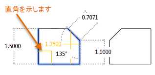

[クイック]オプション(既定のオプション)は特に便利で、マウスを 2D ジオメトリ オブジェクトの上、付近、間で動かすことにより、各種の距離や角度を動的に特定することができます。
図の左下隅に示されているように、オレンジ色の長方形は直角コーナーを示します。
