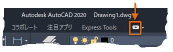

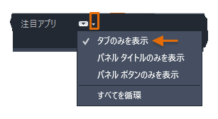

リボンは、アプリケーション ウィンドウの大きな領域を占めています。それを完全に非表示にせずに、いくつかの表示モードを循環的に切り替えることができます。
  1. 上向き矢印を繰り返しクリックすると、複数のリボン表示オプションが循環的に表示されます。
  2. 次に、右にある下向き矢印をクリックして、[タブのみを表示]を選択します。
  3. いずれかのリボン タブをクリックします。リボンは、コマンドを起動するまで一時的に復元されます。
    注: 完全なリボンに戻すには、上向き矢印を再度クリックします。

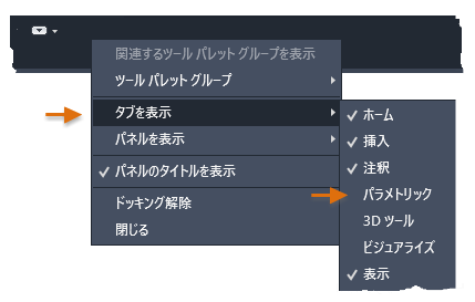

  4. リボン タブを右クリックして、非表示にするタブを選択します。ここでは、[パラメトリック]のチェックマークを外して非表示にします。
    注: 現在のタブ内の特定のパネルを非表示にするには、[パネルを表示]オプションを選択します。

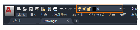

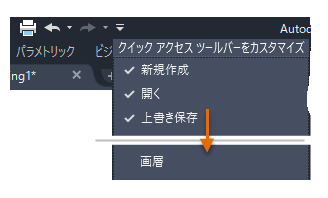

クイック アクセス ツールバーをコントロールする
リボンを最小化すると、[画層]パネル上のツールへのアクセスが若干不便になります。しかし、[画層]ドロップダウン リストをクイック アクセス ツールバーに追加することができます。
  1. クイック アクセス ツールバーの[カスタマイズ]下向き矢印をクリックし、[画層]を選択します。
    次のようになります。
  2. 同じ方法を使用して、クイック アクセス ツールバーに他の定義済みコマンドを追加または削除します。

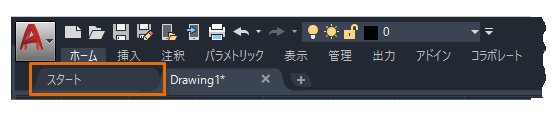

[スタート]タブをコントロールする
誰もが[スタート]タブを使用するわけではありません。

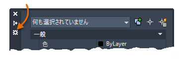

頻繁に使用するパレットをドッキングする
最もよく使用されるパレットは、[プロパティ]パレットと[画層プロパティ管理]パレットの 2 つです。これらの 2 つのパレットをドッキングして[自動的に隠す]オプションをオンにすると、作図領域は僅かに狭くなりますが、カーソルを合わせるだけで簡単にアクセスできるようになります。
  1. [プロパティ]パレットを開きます。
  2. 次に示すタイトル バーの[プロパティ]ボタンをクリックします。
  3. 示されたオプションを選択します。
    このパレットは、展開されたり非表示になったりすることで、必要なときに一時的にすばやくアクセスすることができます。
  4. [画層プロパティ管理]パレットにも同じ手順を繰り返し、アプリケーション ウィンドウの右端にドッキングします。
    パレットが表示されているときに、パレットの幅を変更できる点にも注目してください。

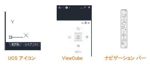

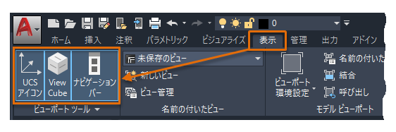

UCS アイコン、ViewCube、ナビゲーション バーを非表示にする
ユーザ座標系(UCS)は一部の 2D 図面では便利に使用でき、3D モデリングでは不可欠です。UCS をあまり使用しない場合は、簡単に非表示にすることができます。ViewCube コントロールやナビゲーション バーも同様です。
ビューポート コントロールを非表示にする
ビューポート コントロールは、主に 3D モデリングに使用します。それらを使用しない場合は、それらのコントロールを非表示にして、2D 作図環境の目障りなノイズを減少させることができます。
