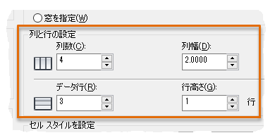

  1. コマンド プロンプトに対して TABLE と入力します。
  2. [表を挿入]ダイアログボックスで、[列数]に 4、[データ行]に 3 と入力します。表の位置を指定します。

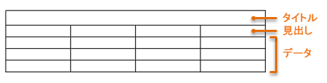

    既定では、表スタイルとして Standard を使用した場合、次の 3 つのセルのスタイルが表示されます。

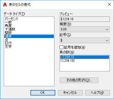

  3. 同じように、クリック アンド ドラッグを使用して「単価」の下の 3 つのセルを選択します。右クリックして[データ形式]を選択し、[通貨]を選択します。
  4. 見出しが「数量」および「価格」の下のデータ セルに対しても同じように操作します。「数量」の下のセルに対しては[整数]を選択し、「価格」の下のセルに対しては再度[通貨]を選択します。
    Excel でも「ヘッダー」ではなく「見出し」という用語が使用されているため、それに倣っています。

    [データ形式]に「通貨」を割り当てた場合、¥ 記号が自動的に表示されます。エントリ ¥0 は、書式のプレースホルダとして必要です。通貨列の値に ¥ 記号が表示されない場合は、右クリックして[データ形式]を選択し、セルのデータ形式を[通貨]に変更します。

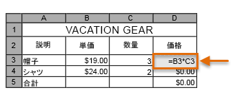

  6. 「価格」の下の最初のセル(D3)に、=B3*C3 と入力します。セルが自動的に乗算されます。
  7. 同様に、セル D4 に =B4*C4 と入力します。
  8. 次に、セル D5 に =SUM(D3:D4) と入力します。
    D3 と D4 との間のコロンは、D3 と D4 との間のすべてのセルを含むセル範囲を表しています。
