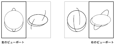

[投影モード(P)]
オブジェクトをトリムするときに使用する投影モードを指定します。
[指定なし(N)]
投影を指定しません。3D 空間で切り取りエッジと交差するオブジェクトだけをトリムします。

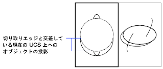

[UCS(U)]
現在の UCS の XY 平面上への投影を指定します。3D 空間で切り取りエッジと交差していないオブジェクトもトリムします。
[ビュー(V)]
現在の視線方向への投影を指定します。現在のビューで切り取りエッジと交差しているオブジェクトをトリムします。
