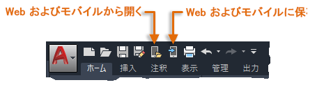

作業現場、製造現場、会議中、または出張中に図面ファイルにアクセスできると便利です。AutoCAD または AutoCAD LT サブスクリプションを使用すると、次のような各種のデバイスで図面を表示、作成、修正できます。
遠隔地で図面にアクセスする必要がある場合は、[Web およびモバイルに保存]および[Web およびモバイルから開く]コマンドを使用してみてください。
遠隔地から図面にアクセスできるようにするには、次のいずれかの操作を行います。

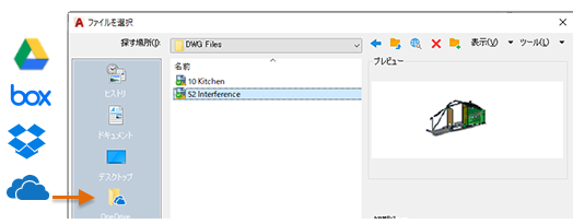

クラウド ストレージ アカウントの図面にアクセスする
クラウド ストレージ プロバイダのアカウントを持っている場合は、そのアカウントを AutoCAD のファイル選択ダイアログ ボックスの場所バーに追加して、クラウド ストレージ アカウントの図面に直接アクセスすることができます。場所バー内で右クリックし、ナビゲーション ショートカットの名前とパスを入力するだけです。
アカウントを持っている場合は、Microsoft OneDrive、Box、Dropbox、Google ドライブのナビゲーション ショートカットが自動的に場所バーに表示されます。
