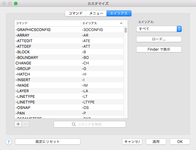

Mac OS
[ツール]メニュー
[カスタマイズ]
[コマンド エイリアスの編集(PGP)]をクリックします。(
ALIASEDIT
コマンド)
次のいずれかの操作を行います。
をクリックして、エイリアスを追加します。
をクリックして、エイリアスを削除します。
エイリアスを選択して右クリックし、[編集]を選択して既存のエイリアスを変更します。
[ロード]
をクリックして旧式の .pgp ファイルをロードし、カスタム エイリアスを現在のリストに追加します。
[Finder で表示]
をクリックして、acaduser.pgp ファイルを検索します(別のコンピュータにファイルをコピーする場合)。
[適用]をクリックして変更を適用してから変更操作を続行するか、[OK]をクリックして変更を適用してダイアログ ボックスを閉じます。
注:
コマンド エイリアスへの変更は、
acaduser.pgp
ファイル(AutoCAD LT の場合は
acadltuser.pgp
)に保存されます。
