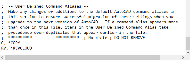

    既存のコマンドのエイリアスを再定義する場合でも、エイリアスの定義は必ずファイルの最後にある[User Defined Command Aliases]セクションに追加してください。PGP ファイル内の最後の定義が、製品にロードされます。
  2. ファイルの最後までスクロールして、[User Defined Command Aliases]というラベルが付いたセクションを探します。
  3. C, *COPY と入力します。
  4. RV, *REVCLOUD と入力します。
    完了すると、次のようになります。
  5. ファイルを保存します。

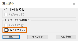

  6. コマンド プロンプトに対して REINIT と入力します。
    このコマンドは、最新の変更内容を現在の AutoCAD セッションにロードします。
  7. [再初期化]ダイアログ ボックスで、[PGP ファイル]をオンにします。
  8. [OK]をクリックします。

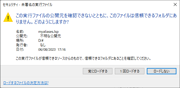

  5. [ファイルのロード – セキュリティの問題]ダイアログ ボックスが表示されたら、再度[ロード]をクリックします。

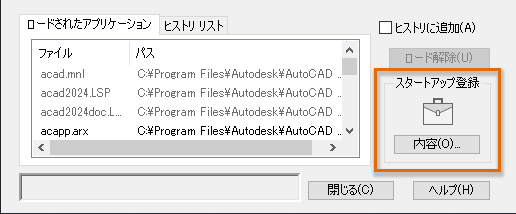

AutoCAD を起動するたびに LSP ファイルを自動的にロードするには、次の手順に従います。
  1. [管理]タブ > [アプリケーション]パネル > [アプリ ロード]をクリックします。 検索
    コマンド プロンプトに対して APPLOAD と入力することもできます。

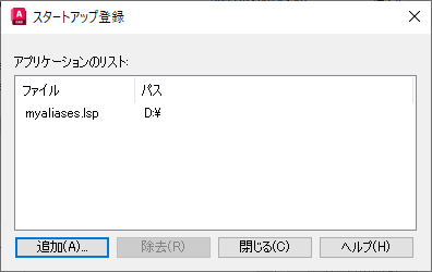

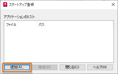

  2. [スタートアップ登録]領域の[内容]をクリックします。
  3. [スタートアップ登録]ダイアログ ボックスで、[追加]をクリックします。
  4. 作成した myaliases.lsp ファイルを探して選択します。[開く]をクリックします。
    ファイルが[スタートアップ登録]に追加されます。

注: LSP ファイルを配置したフォルダを信頼できる場所に追加する必要がある場合があります。追加しない場合は、AutoCAD がファイルをロードしようとするたびに、次の警告が表示されます。

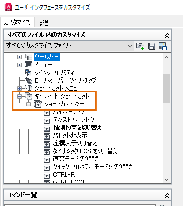

ショートカット キーは、カスタマイズ(CUIx)ファイルで定義します。この例では、REVCLOUD[雲マーク]コマンドの[矩形状(R)]オプションを実行するためのショートカット キーを定義します。
  1. コマンド プロンプトに対して CUI と入力します。

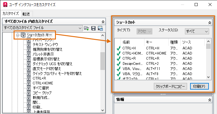

  2. [キーボード ショートカット]ノード、およびその下の[ショートカット キー]ノードを展開します。
  3. [ショートカット キー]を選択します。
    これにより、定義済みショートカット キーの完全なリストがエディタの右側に表示されます。

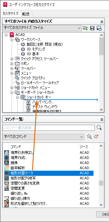

    新しいショートカット キーを定義するには、コマンドを[コマンド一覧]から[ショートカット キー]ノードにドラッグし、それにキーの組み合わせを割り当てます。
  4. [コマンド一覧]ペインで、[矩形状雲マーク]までスクロール ダウンします。
  5. それを[ショートカット キー]ノードにドラッグします。
    ヒント: ドラッグ中に、ダイアログ ボックスの外側に移動してからコマンドを配置する領域に戻ると、自動スクロールが行われなくなります。これにより、コマンドを目的の場所に正確に配置しやすくなります。

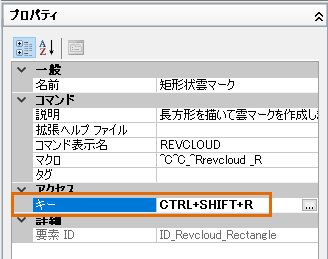

  6. ショートカット キーに追加した[矩形状雲マーク]を選択します。
    [プロパティ]セクションには、[ショートカット キー]以外の値が事前に入力されています。Ctrl+Shift+R を割り当てます。
  7. [プロパティ]領域の[キー]フィールドで、次のいずれかを行います。
    • Ctrl+Shift+R と入力します。
    • [...]をクリックし、[ショートカット キー]ダイアログ ボックスで[Ctrl]+[Shift]+[R]を押して、[OK]をクリックします。
    結果は次の図のようになります。

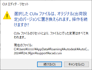

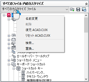

CUIx ファイルを復元する
加えた変更に満足できない場合は、CUIx ファイルを前回保存したときの状態またはプログラムの既定に復元することができます。
  2. [すべてのファイル内のカスタマイズ]ペインで、[ACAD]ノード(AutoCAD LT の場合は[ACAD LT]ノード)を右クリックします。
  3. 次のいずれかを選択します。
    • [ACAD.CUIX (AutoCAD LT の場合は ACADLT.CUIX)を復元] - CUIx を前回保存したときの状態に復元します。
    • [ACAD.CUIX (AutoCAD LT の場合は ACADLT.CUIX)をリセット] - CUIx を元のインストール直後の状態にリセットします。
  4. 警告が表示されたら、[続ける]をクリックします。
  5. [OK]をクリックして、[ユーザ インタフェースをカスタマイズ] (CUI)エディタを終了します。

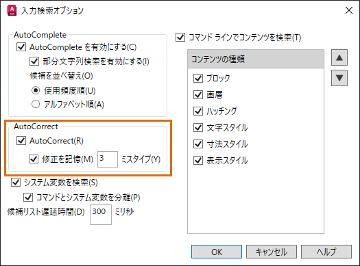

AutoCorrect
特定のコマンドのスペルを頻繁に間違える場合は、AutoCorrect を試してみることをお勧めします。AutoCorrect 機能を有効にすると、コマンド ラインの入力候補リストに、過去のスペルミスに基づいて入力候補が表示されます。頻繁にスペルを間違えるコマンドやシステム変数を AutoCorrect リストに手動で追加することもできます。
  1. コマンド プロンプトに対して INPUTSEARCHOPTIONS と入力します。
    ダイアログ ボックスには、AutoCorrect の設定に関するセクションがあります。
  2. まだオンでない場合は、[AutoCorrect]をオンにします。
  3. AutoCorrect の[修正を記憶]を 1 ミスタイプに設定します。
    これにより、この演習では 1 回の試行で、スペル間違いの単語をコマンドに関連付けることができます。
  4. [OK]をクリックします。
  5. コマンド プロンプトに対して WPIOUT と入力します。
    コマンド ウィンドウに[不明なコマンド]と表示されます。
  6. コマンド プロンプトに対して WPIOUT と入力しますが、[Enter]を押しません。
  7. 使用可能なコマンドのリストから、WIPEOUT を選択します。
    これにより、スペル間違いの WPIOUT が実際のコマンド WIPEOUT に関連付けられます。
  8. [Esc]を押してコマンド プロンプトをクリアします。
  9. コマンド プロンプトに対して WPIOUT と入力します。
    スペル間違いのコマンドが WIPEOUT[ワイプアウト]コマンドとして認識されるようになりました。
    オプションを既定に戻しましょう。
  10. コマンド プロンプトに対して INPUTSEARCHOPTIONS と入力します。
  11. [修正を記憶]を元の 3 ミスタイプに変更します。
  12. [OK]をクリックします。
