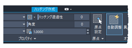

リボンのコンテキスト タブのハイライト表示によって、文字を編集したりハッチングを作成する際に、何がアクティブになっているのかが明瞭になっています。

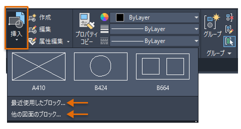

リボンの[挿入]をクリックすると、現在の図面で使用可能なブロックのギャラリーが、[最近使用したブロック]と[他の図面のブロック]の 2 つの新しいオプションとともに表示されます。
これら 2 つのオプションのいずれかを選択すると、[ブロック]パレットの[最近使用]タブまたは[他の図面]タブが開きます。[ブロック]パレットの[現在の図面]タブには、リボン ギャラリと同じ現在の図面内のブロックが表示されます。[ブロック]パレットからブロックを配置するには、パレット上のブロック画像をドラッグ & ドロップするか、シングル クリックしてプロンプトに従います。

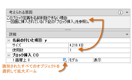

名前削除機能が、より簡単に図面をクリーンアップしたり編成したりできるように改訂されました。コントロールのオプションはほとんど同じですが、より効率よく作業できるように配置され、プレビュー領域のサイズが変更できるようになりました。
これら 2 つのコントロールは、[名前削除]ダイアログ ボックスが表示されたときに[名前削除が可能な項目]と[名前削除できない項目を検索]のどちらを表示するかを決定します。
PURGE[名前削除] - デザインが変更された[名前削除]ダイアログ ボックスが表示されます。

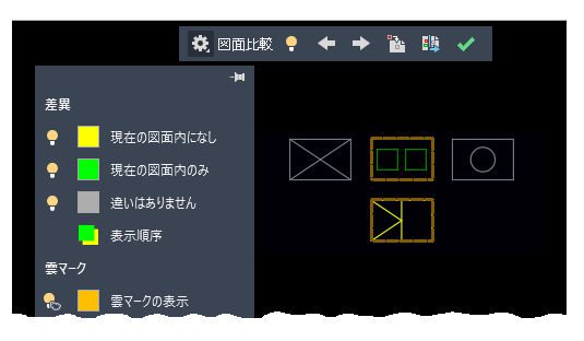

図面比較の主な機能強化は、比較状態の間に、現在の図面と指定した図面を直接比較したり、一緒に編集できるようになった点です。比較は現在の図面上で行われます。現在の図面または比較図面に加えた変更は、動的に比較されて強調表示されます。
比較状態で簡単に直接編集できるように、この機能のオプションとコントロールはリボンから作図領域上部のドッキング ツールバーに移動されました。図に示すように、大半のオプションは[設定]コントロールに結合されています。[設定]コントロールから、ツールバーからの比較と、各種の差分表示を簡単に切り替えることができます。
また、既定色は色ボックスをクリックすることで、好みに応じて簡単に変更することができます。下図では、[現在の図面内になし]の色が赤から黄色に変更されています。

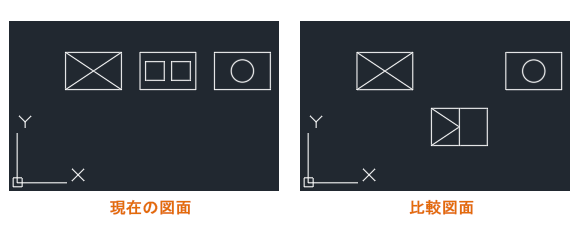

たとえば、非常に複雑な 2 つの図面の違いを比較する必要があるとします(下図は大幅に簡略化されています)。
現在の図面と比較図面を比較した結果は、次のようになります。
変更セットは、それぞれオレンジの雲マークで囲まれており、図面範囲に合わせて尺度調整されています。

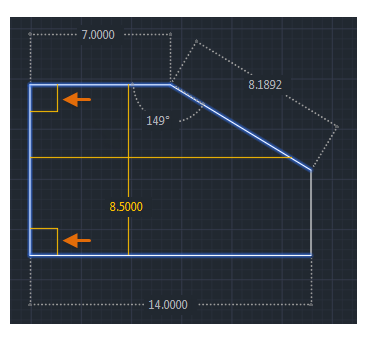

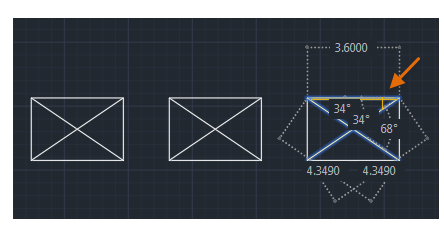

MEASUREGEOM[ジオメトリ計測]コマンドの新しい[クイック]オプションを使用して、より高速に計測ができるようになりました。このオプションを使用すると、2D 図面内の寸法、距離、角度をすばやく確認することができます。

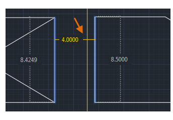

このオプションがアクティブなときは、オブジェクト上またはオブジェクト間でマウスと動かすと、2D 図面内の寸法、距離、角度が動的に表示されます。下図の左端に表示されているオレンジ色の正方形は、正確に 90 度の角度であることを表しています。
2 つのオブジェクト間の距離は、両者が平行であるため次のように計測されます。
MEASUREGEOM[ジオメトリ計測] - リアルタイム計測を可能にする[クイック]オプションが追加されました。

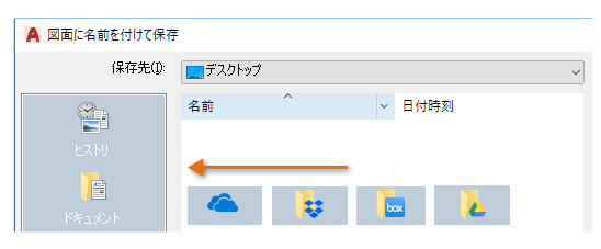

AutoCAD LT 2020 では、[保存]、[名前を付けて保存]、[開く]の各コマンドを使用するときに、複数のクラウド サービスプロバイダとのクラウド接続およびストレージがサポートされるようになりました。
インストール項目に応じて、AutoCAD LT のファイル選択ダイアログ ボックスの場所リストに、Box、Dropbox、および同様の各種サービスが表示されます。

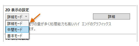

AutoCAD LT は、各種の DirectX ドライバ(Dx9、Dx11、ドライバなし)、高解像度(4K)モニタ、およびデュアル モニタで正常に起動するようになりました。さらに、グラフィックス表示設定は、グラデーション ハッチングやイメージなど、3 つのモードに統合されました。グラフィックス パフォーマンスの設定「中間モード」が更新され、いくつかの表示パラメータが自動的にリセットされて表示が最適化されるようになりました。
コマンド プロンプトに対して、GRAPHICSCONFIG と入力します。
[グラフィックス パフォーマンス]ダイアログ ボックスが、表示されます(下の部分図を参照)。
GRAPHICSCONFIG[ハードウェア パフォーマンスの調整] - [グラフィックス パフォーマンス]ダイアログ ボックスに表示される 2D 表示の設定が強化されました。
