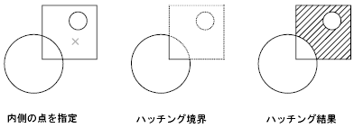

[追加: 点をクリック]
指定された点の周りの閉じた領域を形成する既存のオブジェクトから境界を決定します。
  • [内側の点をクリック]
    内側の点を指定している間はいつでも作図領域で右クリックして、ショートカット メニューを表示できます。
    [島の検出]機能がオンの場合、最も外側の境界内にある領域を囲むオブジェクトが島として検出されます。このオプションを使用して HATCH コマンドがオブジェクトを検出する方法は、どの島の検出方法を指定しているかによって異なります。
    注: ハッチング境界の隙間を示すために、境界オブジェクトの未接続の端点に赤い円が表示されます。この円は一時的なもので、REDRAW[再描画]または REGEN[再作図]コマンドで除去できます。

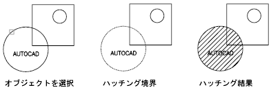

[追加: オブジェクトを選択]
閉じた領域を形成する選択されたオブジェクトから境界を決定します。
  • [オブジェクトを選択]
    内側のオブジェクトは、自動的には検出されません。現在の島の検出スタイルに従って選択した境界の内側にあるオブジェクトをハッチングしたり、塗り潰すには、それらのオブジェクトを選択する必要があります。
    [オブジェクトを選択]ボタンをクリックするたびに、直前の選択セットがクリアされます。
    オブジェクトを選択している間はいつでも作図領域で右クリックして、ショートカット メニューを表示できます。直前の選択やすべての点の選択を取り消したり、選択方法を変更したり、島の検出スタイルを変更したり、ハッチングや塗り潰しをプレビューすることができます。

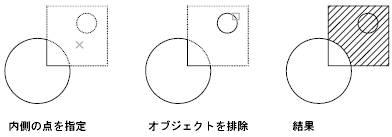

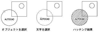

[境界を除外]
既に追加されているオブジェクトを境界定義から除外します。
  • [オブジェクトを選択]
    境界定義からオブジェクトを除外します。
  • [境界を追加]
    境界定義にオブジェクトを追加します。
