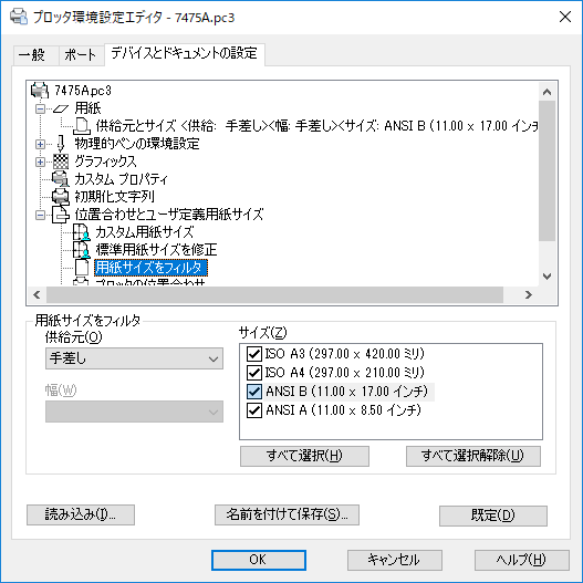

[位置合わせとユーザ定義用紙サイズ]ノード
PMP ファイルを PC3 ファイルへアタッチできる他、プロッタの位置合わせ、カスタム用紙サイズの追加、削除、変更を行えます。標準用紙サイズも修正できます。このノードでは、[プロッタの位置合わせ]ウィザードと[カスタム用紙サイズ]ウィザードを使用します。使用しているプロッタがすでに位置合わせされている場合は、その位置合わせ情報が PMP(Plotter Model Parameter)ファイルに保存されます。編集中の PC3 ファイルに PMP ファイルがまだアタッチされていない場合、PMP ファイルを使用するには、PC3 ファイルと PMP ファイルを関連付けなければなりません。現在の PC3 ファイルを作成する際、[プロッタを追加]ウィザードを使用してプロッタの位置合わせをした場合、PMP ファイルはすでにアタッチされています。[位置合わせとユーザ定義用紙サイズ]の[PMP ファイル名]オプションを使用すれば、編集中の PC3 ファイルに PMP ファイルをアタッチしたり、PC3 ファイルと PMP ファイルの関連付けを解除できます。

[用紙サイズをフィルタ]
[印刷]および[ページ設定]ダイアログ ボックスで選択した印刷デバイス用に表示された用紙サイズのリストをフィルタします。用紙サイズのリストは、[印刷]ダイアログ ボックスの[印刷設定]タブと、[ページ設定]ダイアログ ボックスの[レイアウト設定]タブに表示されます。
ご使用のデバイスで表示したい用紙サイズを選択します。
  • [すべて選択]: デバイスのすべての用紙サイズが非表示になります。
  • [すべて選択解除]: デバイスのすべての用紙サイズが表示されます。
