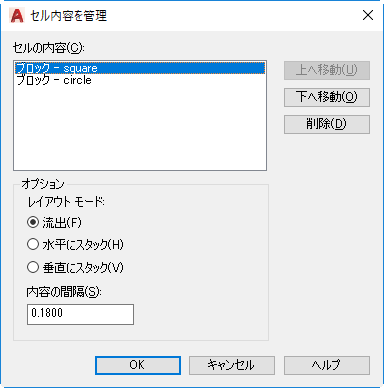

[セル内容を管理]ダイアログ ボックス
選択したセルの内容が表示されます。

オプション
次のオプションが表示されます。
[セルの内容]リスト ボックス
選択したセル内のすべての文字またはブロック、またはこの両方が、現れる順にリストされます。文字は、[表のセル文字列]ラベルで示されます。ブロックの場合、ブロック名の前に[ブロック]と表示されます。
内容の順番ボタン
[上へ移動]
リスト ボックスで選択した内容の表示順を 1 つ上に移動します。
[下へ移動]
リスト ボックスで選択した内容の表示順を 1 つ下に移動します。
[削除]
表のセルからリスト ボックスで選択した内容を除去します。
[レイアウト モード]のオプション
セルの内容の表示方向を変更します。
[流出]
セルの幅に基づいて、セルの内容を配置します。
[水平にスタック]
セルの幅とは関係なく、セルの内容を水平方向に配置します。
[垂直にスタック]
セルの高さとは関係なく、セルの内容を垂直方向に配置します。
[内容の間隔]
セル内の文字またはブロック、またはこの両方の間隔を決定します。
