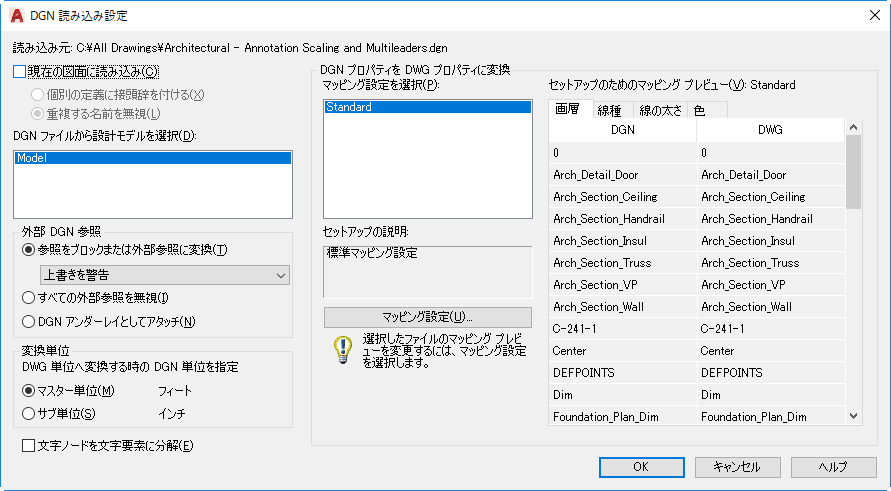

[DGN 読み込み設定]ダイアログ ボックス
DGN ファイルの読み込み設定を指定します。
DGNIMPORT[DGN 読み込み] (コマンド) 検索
オプション
次のオプションが表示されます。
[現在の図面に読み込み]
DGN ファイルの内容を現在の DWG ファイルに挿入します。
[個別の定義に接頭辞を付ける]
DGN ファイル名とモデル名を接頭辞として書き出し元オブジェクトの名前に追加します。接頭辞を付けた名前により新しく名前の重複が発生する場合は、名前にさらに順次増加する番号が追加されます。
[重複する名前を無視]
DGN ファイルの重複する名前が付けられたオブジェクト(画層名や寸法スタイル)をすべて無視し、重複する場合既存の定義を優先します。
既定の設定は、システム変数 DGNIMPORTMODE でもコントロールできます。

[DGN ファイルからデザイン モデルを選択]
選択した DGN 設計モデルは、現在の DWG ファイルのモデル空間に読み込まれます。
V8 DGN ファイルには複数のデザインとシート モデルが含まれていることがあります。DGN 設計モデルはモデル空間、DGN シート モデルはペーパー空間に相当します。DWG ファイルには含めることができるモデル空間は 1 つに限られているため、読み込む DGN ファイルの設計モデルを選択する必要があります。
設計モデルを選択し、シート モデルに参照されると、シート モデルも DWG ファイルの 1 つまたは複数のレイアウトとして変換されます。基本設計モデルを参照しているシート モデルのみが読み込まれます。これらのシート モデルがペーパー空間のレイアウトに変換され、基本設計モデルへの各参照を表示するレイアウト ビューポートが含められます。

[変換単位]
変換に適した変換単位を選択します。読み込まれた DGN ファイルには、 「マスター単位」と 「サブ単位」と言われる作業単位(フィート/インチ単位かメートル単位)が含まれます。選択した作業単位(マスター単位またはサブ単位)は、DWG の単位に 1 対 1 で変換されます。
[マスター単位]
読み込んだ DGN ファイルのマスター単位を DWG 図面の単位に1 対 1 で変換します。
[サブ単位]
読み込んだ DGN ファイルのサブ単位を DWG 図面の単位に 1 対 1 で変換します。
注: 選択した DGN シード ファイルのマスター単位とサブ単位がボタンの横から参照できます。
[文字ノードを文字要素に分解]
DGN ファイルの 「文字ノード要素」は、1 つの要素として保存された複数行の文字列であり、MTEXT オブジェクトに似ています。パスの後の文字列を保持するには、このオプションをオンにします。
このチェック ボックスをオフにすると、複数行の文字列は、1 つのマルチ テキスト オブジェクトとして保持されます。
このチェック ボックスをオンにすると、複数行の文字列は、個別の文字オブジェクトに分けられます。曲線パスで作成された文字を含む DGN ファイルを読み込むときに表示の正確性を保つには、このオプションを選択します。最初の文字によってテキスト オブジェクトの位置と回転が決まります。
[DGN プロパティを DWG プロパティに変換]
現在の DGN 読み込みに使用するマッピング設定を選択および管理します。
[マッピング設定を選択]
現在定義されているマッピング設定が表示されます。
[Standard]は既定のマッピング設定です。これは、書き出される図面からデータを取得し、マッピング プレビューに表示されているとおりに、DGN 画層、線種、線の太さ、色に自動マッピングを適用します。
[セットアップの説明]
選択したマッピング設定の説明が表示されます。
[マッピング設定]
[DGN マッピング設定]ダイアログ ボックスが表示されて、新しいマッピング設定を作成したり、既存のマッピング設定を名前変更、修正、削除することができます(DGNMAPPING[DGN マッピング]コマンド)。
[セットアップのためのマッピング プレビュー]
読み込む DGN ファイルのプロパティが DGN 列に、選択したマッピング設定のプロパティが DWG 列に一覧表示されます。
注: 外部参照ファイルのプロパティは、マッピング プレビューには一覧表示されません。
