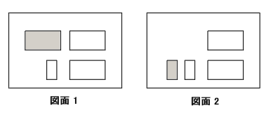

図面比較機能では、比較処理中に 2 つの図面に対して変更、追加、または削除されたオブジェクトが識別されます。たとえば、次の 2 つの非常に単純化された図面を考えてみます。各図面には、他の図面にはない差異があります。
図面 1 が旧バージョンの図面、図面 2 が現在の図面だとします。

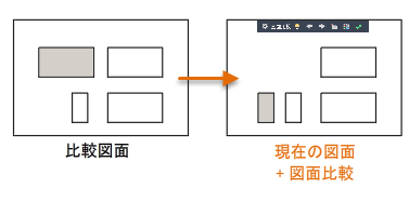

COMPARE[図面比較]コマンドを開始して比較図面(この例では図面 1)を指定すると、作図領域の上部に[図面比較]ツールバーが表示されます。
比較の結果は、下図のように現在の図面に表示されます。

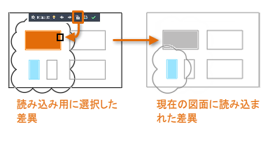

差異を現在の図面に読み込む
[図面比較]ツールバーで、差異を比較図面から現在の図面に読み込むことができます。比較図面内の異なるオブジェクトのみを、現在の図面に読み込むことができます。このコマンドを使用することで、現在の図面を効率的に旧バージョンに一致させることができます。
読み込まれた差異は両方の図面に存在することになるため、自動的にグレーに変わります。
