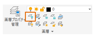

[画層プロパティ管理]に加えて、リボンの[ホーム]タブの[画層]パネルから画層ツールにアクセスすることができます。
たとえば、[非表示]ボタンを使用すると、選択した任意のオブジェクトの画層が非表示になります。
