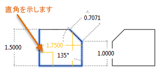

MEASUREGEOM[ジオメトリ計測]コマンドには、距離、角度、半径の値、およびその他の各種計測値を報告するための各種のオプションがあります。
[クイック]オプション(既定のオプション)は特に便利で、マウスを 2D ジオメトリ オブジェクトの上、付近、間で動かすことにより、各種の距離や角度を動的に特定することができます。
図の左下隅に示されているように、オレンジ色の長方形は直角コーナーを示します。
ただし、既定のオプションを[クイック]ではなく、最後に使用したオプションにする場合は、MEASUREGEOM[ジオメトリ計測]の[モード(MO)]オプションを使用します。
注: [クイック]オプションは、UCS をワールドに設定し、表示スタイルを 2D ワイヤフレームに設定したときに、平面図の 2D ジオメトリに対して動作するように設計されています。計測されないオブジェクトには、寸法やハッチングなどの一般的な注釈、およびカスタム オブジェクトがあります。
