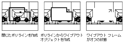

 「ワイプアウト オブジェクト」は、背後のオブジェクトを現在の背景色で隠すポリゴン領域です。ワイプアウト領域はワイプアウト フレームによって定義され、編集時にはオンにし、印刷時にはオフにすることができます。
