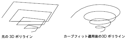

[スプライン(S)]
3D の B-スプライン曲線をその制御点にフィットさせます。システム変数 SPLFRAME は、3D の B-スプラインの制御点の精度と表示をコントロールします。3D の B-スプライン曲線は、線分セグメントによってのみ近似化できます。スプライン セグメントに設定された負の値は無視されます。
[カーブ解除(D)]
フィットまたはスプライン曲線によって挿入された余分な頂点を削除し、ポリラインのセグメントをすべて直線化します。ポリラインの頂点に割り当てられた接線情報を保持し、次に行うフィット カーブ要求で使用できるようにします。BREAK[部分削除]または TRIM[トリム]などのコマンドでスプラインフィット ポリラインを編集すると、[カーブ解除(D)]オプションは使用できません。
