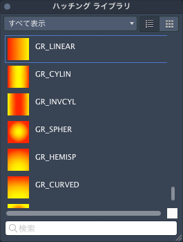

ハッチング ライブラリ
すべての定義済みパターンとカスタム パターン、そしてグラデーション塗り潰しパターンのプレビュー イメージが表示されます。
[ハッチング ライブラリ]は、[ハッチングとグラデーション]ダイアログ ボックスの使用時にダイアログ ボックスとして表示することも、[ハッチング]バイザーまたは[グラデーション]バイザーからパレットとして表示することもできます。

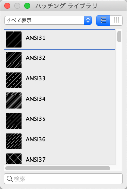

パターンが 5 つのカテゴリに編成され、アルファベット順にリストされます。パターンを選択するには、イメージをクリックします。
オプション
次のオプションが表示されます。
パターンのカテゴリ
関連するハッチング パターンとグラデーション パターンをグループにまとめるために使用されたパターンのカテゴリがリストされます。
次のカテゴリがリストされます。
  • [すべて表示]: すべてのカテゴリのすべてのパターンが表示されます。
  • [ANSI]: プログラムに添付されているすべての ANSI パターンが表示されます。
  • [ISO]: プログラムに添付されているすべての ISO パターンが表示されます。
  • [他の定義済みパターン]: プログラムに添付されている ANSI および ISO パターン以外のすべてのパターンが表示されます。
  • [カスタム]: プログラムの[サポート ファイルの検索パス]に追加したカスタム PAT ファイルのリストが表示されます。
  • [グラデーション]: すべてのグラデーション パターンが表示されます。
[パターンを追加]
PAT ファイルを[ハッチング ライブラリ]にロードします。
[Finder で検索]
[パターン]リストで選択したパターンを含む PAT ファイルが Finder に表示されます。
[パターン リスト]
選択したパターンのカテゴリに基づいて、使用可能なすべてのパターンのリストが表示されます。
[リスト表示]、[アイコン表示]
パターンのプレビューを、[リスト]と[アイコン]の間でのみ切り替えます。リスト表示では、パターンの小さなプレビュー イメージと名前が表示されます。
[検索]
入力した文字列に基づいて、[パターン リスト]をフィルタします。現在の文字列をクリアするには、X をクリックします。
