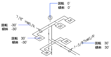

文字スタイルの傾斜角度を設定するには
傾斜角度として、文字を前方または後方に傾ける角度を指定します。角度は、90 度を基準として指定します。
-85 ~ 85 の値を入力すると、文字を傾斜させることができます。正の傾斜角度を入力すると、文字が右に傾きます。負の傾斜角度を入力すると、文字が左に傾きます。
