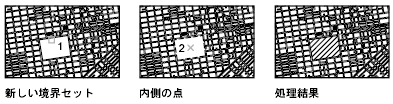

大きな複雑な図面内の小さな領域をハッチングするときは、ハッチング境界の決定に使用されるより小さなオブジェクトのセットを図面上で選択すると、時間を節約できます。
  1. [製図]タブ > [ハッチング]パネル > [ハッチング]をクリックします。
  2. [ハッチングとグラデーション]ダイアログ ボックスの[境界]パネルで、[追加: 点をクリック]をクリックして新しい境界をマークします。
  3. または、[追加: オブジェクトを選択]をクリックしてハッチング対象として考慮するオブジェクトを選択し、[Enter]を押します。
    多くの場合、「交差窓」を使用してオブジェクトを選択するのが最適な方法です。
  4. ハッチングする各領域の内側の点を指定します。
  5. [OK]をクリックしてハッチングを適用し、コマンドを終了します。
