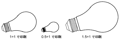

次の図は、3 つの異なる尺度で印刷された電球を示しています。
