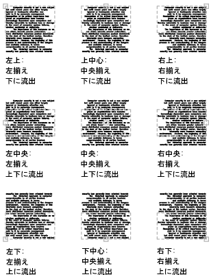

マルチ テキスト オブジェクトの位置合わせにより、文字列の位置合わせと、挿入位置を基準にした文字列の配置方向がコントロールされます。
位置合わせにより、文字列の位置合わせと、挿入位置を基準にした文字列の配置方向がコントロールされます。文字列は、文字列の幅を定義する境界の矩形に対して左揃えまたは右揃えになります。また、作成される文字オブジェクトの中央、上、下のいずれかの挿入位置を基準に配置されます。
マルチ テキストの位置合わせの設定は 9 つあります。
1 つの単語が段落の幅よりも長い場合は、その単語は、段落の境界を越えて延長されます。
