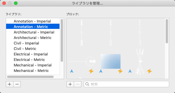

ライブラリ内のブロックを作成および管理することができます。
CONTENT[コンテント エクスプローラ] (コマンド)
ツール セット: :
メニュー: :
このダイアログ ボックスにリストされているライブラリは、プレインストールされているものです。AutoCAD をインストールまたはリセットした後、ライブラリのフルセットを表示することができます。
次のオプションが表示されます。
使用可能なライブラリが一覧表示されます。ブロック リストでライブラリに含まれるブロックを管理するには、ライブラリを選択します。名前を変更するには、ライブラリの名前をダブル クリックします。
選択したライブラリに含まれるブロックが一覧表示されます。
ブロック リストに表示されるブロックをコントロールする文字列を入力します。指定した文字列を含むブロック名のみがブロック リストに表示されます。
