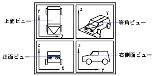

指定された定義済みの直交投影ビューを現在のビューポートに呼び出します。
指定した直交投影ビューの視線方向は、システム変数 UCSBASE に基づいています。このシステム変数は、既定ではワールド座標系に設定されています。直交投影ビューの 1 つが呼び出されると、現在のビューポートでオブジェクト範囲にズームされます。
