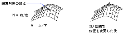

[頂点編集(E)]
M x N の長方形の配列(M および N は 3DMESH[3D メッシュ]コマンドで指定される寸法)で表示されるポリゴン メッシュの個々の頂点を編集します。システム変数 SURFTAB1 と SURFTAB2 には、RULESURF[ルールド サーフェス]、TABSURF[タビュレート サーフェス]、REVSURF[回転サーフェス]、EDGESURF[エッジ サーフェス]コマンドで使用する MN の値が格納されます。
現在の既定([次(N)]または[直前(P)])を使用する場合は、[Enter]を押します。
[次(N)]
×マークを次の頂点に移動します。メッシュが閉じていても、マークがメッシュの終点から再び始点に戻ることはありません。
[直前(P)]
×マークを直前の頂点に移動します。メッシュが閉じていても、マークがメッシュの始点から再び終点に戻ることはありません。
[左(L)]
×マークを N の方向にある直前の頂点に移動します。メッシュが閉じていても、マークがメッシュの始点から再び終点に戻ることはありません。
[右(R)]
×マークを N の方向にある次の頂点に移動します。メッシュが閉じていても、マークがメッシュの終点から再び始点に戻ることはありません。
[上(U)]
×マークを M の方向にある次の頂点に移動します。メッシュが閉じていても、マークがメッシュの終点から再び始点に戻ることはありません。
[下(D)]
×マークを M の方向にある直前の頂点に移動します。メッシュが閉じていても、マークがメッシュの始点から再び終点に戻ることはありません。
[移動(M)]
マークを付けた頂点の位置を移動します。
[再作図(R)]
ポリゴン メッシュを再作図します。
[終了(X)]
[頂点編集(E)]モードを終了します。
