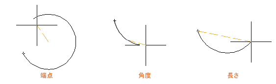

- [角度(A)]
- 円弧セグメントの開始点からの中心角を指定します。
正の値を入力すると、円弧セグメントが反時計回りに作成されます。負の値を入力すると、円弧セグメントが時計回りに作成されます。
- [中心(CE)]
- 円弧セグメントの中心点に基づいて、円弧セグメントを指定します。
注: PLINE コマンドの[中心(CE)]オプションを選択するには、ce と入力し、[中心]オブジェクト スナップを指定するには cen または center と入力します。
- [方向(D)]
- 円弧セグメントの接線を指定します。
- (2) 円弧の始点の接線方向: 曲線の始点の接線方向を決定する点を指定します。円弧の曲線は、始点と接線定義点を結ぶベクトルから徐々に離れます。
- (3) 円弧の終点: 円弧セグメントの終点を指定します。
