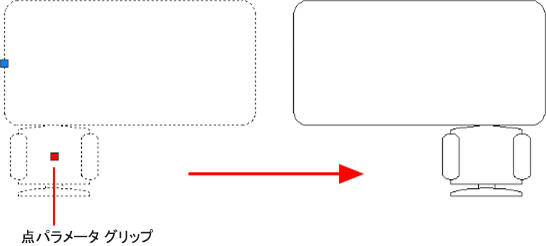

グリップを使用してアクション パラメータを含むブロックを変更する
カスタム グリップを使用して、アクション パラメータを含むブロックを操作することができます。たとえば、下のブロック参照で椅子のグリップをドラッグすると、椅子が移動します。
