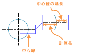

中心マーク
中心マークを作成して、円や円弧の中心を示すことができます。
中心マークのサイズ、および中心線の寸法補助線の尺度やフォントをコントロールすることができます。また、中心線の寸法補助線を非表示にすることもできます。
中心線
2 つの線分セグメントを選択して、自動調整中心線を作成することができます。
中心線は、選択した 2 つの線分の始点と終点の仮想中点の間に作成されます。平行でない線分を選択すると、中心線は、選択した線分の仮想交点と終点との間に描画されます。
中心線は、2 本の交差する線分の角度を 2 等分します。この例では、クリック点の位置によって中心線の方向が定義されています。
