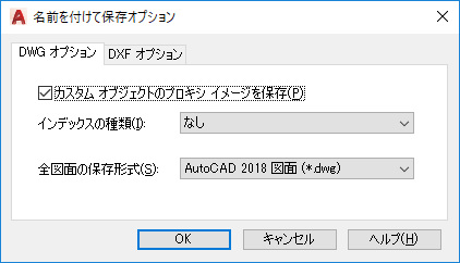

画層インデックスおよび空間インデックスとともに図面を保存するには
[ファイル]
メニュー
[名前を付けて保存]
を選択します。
[図面に名前を付けて保存]ダイアログ ボックスで、[ツール]
[オプション]を選択します。
[名前を付けて保存オプション]ダイアログ ボックスの[インデックスの種類]から、[画層]、[空間]、[画層 および 空間]のいずれかを選択し、[OK]をクリックします。
注:
画層インデックスと空間インデックスを含まない部分的に開いた図面を保存する場合、このオプションは使用できません。
[保存]をクリックします。
