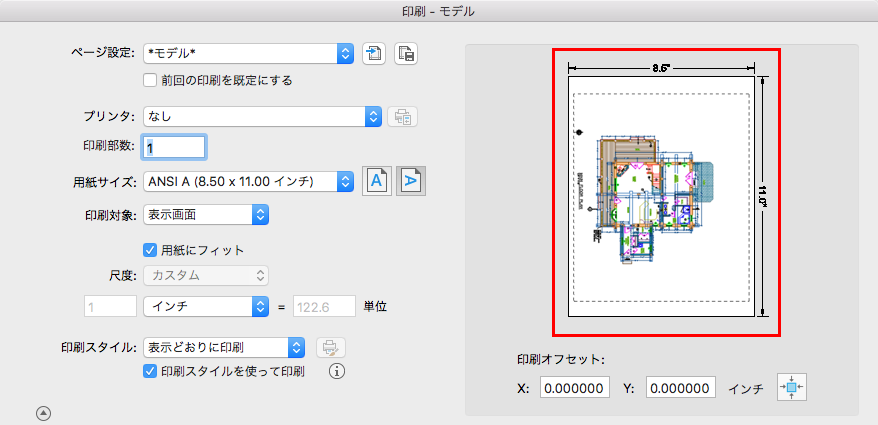

[印刷]ダイアログ ボックス
デバイスと用紙の設定を指定し、図面を印刷します。

[ページ設定]
図面内の名前を付けて保存したページ設定のリストが表示されます。
[プリンタ]
レイアウトを印刷するときに使用する環境設定された印刷デバイスを指定します。現在のレイアウトを印刷するために選択することができる、使用可能な PC3 ファイルまたはシステム プリンタがリストされます。
選択したプロッタがレイアウトで選択した用紙サイズをサポートしていない場合は、警告が表示されます。この場合、既定の用紙サイズまたはカスタム用紙サイズを選択できます。
[PDF オプション] / [プリンタ環境設定]
  • PDF 出力を選択した場合は、[PDF オプション]ダイアログ ボックスが表示され、作成する PDF ファイルを特定の用途に合わせて最適化することができます。
  • プリンタを選択した場合は、[印刷]ダイアログボックスが表示され、プリンタの設定を行うことができます。プリンタの設定を PC3ファイルに保存し、次回印刷するとき選択することができます。
[部数]
印刷部数を指定します。
[用紙サイズ]
選択した印刷デバイスで使用可能な標準の用紙サイズが表示されます。プロッタを選択していない場合は、標準用紙サイズのリストが表示され、その中から選択できます。

[印刷対象]
図面を印刷する部分を指定します。
[用紙にフィット]
選択した用紙サイズ内に収まるように尺度が調節され、[尺度]、[ミリメートル =]、[長さの単位]ボックスにカスタム尺度が表示されます。
[尺度]
正確な印刷尺度を定義します。[カスタム]: ユーザ定義の尺度を定義します。作図単位の数に等しいインチ数(またはミリメートル数)を入力することにより、カスタム尺度を作成できます。作図単位の数に等しいインチ数(またはミリメートル数)を入力することにより、カスタム尺度を作成できます。レイアウトを印刷するときの既定の尺度は 1:1 です。[モデル]タブから印刷するときは、既定の設定は[用紙にフィット]になります。

[印刷スタイル]
現在の[モデル]タブまたはレイアウト タブに割り当てられている印刷スタイル テーブル、および現在使用可能な印刷スタイル テーブルがリストされます。
[新規作成]を選択すると、[印刷スタイル テーブル エディタ]が表示され、新しい印刷スタイル テーブルを作成できます。
[編集]
[印刷スタイル テーブル エディタ]が表示されて、現在割り当てられている印刷スタイル テーブルの印刷スタイルを表示したり修正することができます。

プレビュー(領域)
プレビュー領域を使用すると、印刷時に図面がどのように出力されるかを簡単に確認することができます。
[印刷オフセット]
印刷可能領域の左下コーナーを基準にして印刷領域のオフセットを指定します。
図面シートの印刷可能領域は、選択した出力デバイスによって定義され、レイアウトに破線で表されます。他の出力デバイスに変更すると、印刷可能領域が変わる場合があります。
[X]および[Y]のオフセット ボックスに正または負の値を入力することで、用紙上でジオメトリをオフセットできます。用紙についてのプロッタの単位値は、インチまたはミリメートルです。
[X]
印刷オフセット定義オプションの設定を基準として、X 軸方向の印刷基点を指定します。
[Y]
印刷オフセット定義オプションの設定を基準として、Y 軸方向の印刷基点を指定します。
[印刷の中心]
自動的に X オフセット値と Y オフセット値を計算して、用紙の中央に印刷します。このオプションは、[印刷対象]を[レイアウト]に設定しているときは使用できません。
