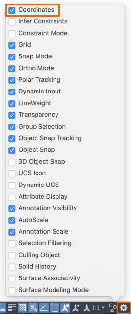

注:
ステータス バーに座標が表示されていない場合は、ステータス バーの設定から[座標]を選択します。
