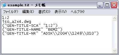

ファイル構造の例を示します。
ファイルの最初の 2 行には、次のことが含まれている必要があります。
任意の残りの行を使用して、次のように、図面の表題欄から適切な関連テキストに属性をマップします。
このようなファイルは次のようになります。
