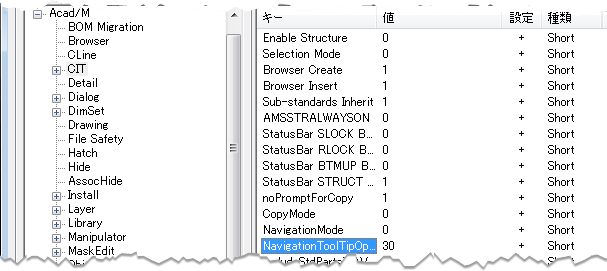

設計ナビゲーション モードがオンの場合、モデル空間でカーソルを動かすと、カーソルの下にある各コンポーネントがハイライト表示され(モデル空間内と Mechanical ブラウザ内)、ツールチップにコンポーネントの階層構造が表示されます。[Ctrl]キーを押すと、ヒントが透明になります。
システム エディタの[Acad/M] > [CIT]で、キー NavigationToolTipOpacity がヒントの不透明度をコントロールします。このキーには、不透明度のパーセントが含まれます。100 はヒントが不透明であることを示し、0 はヒントが非表示であることを示します。
キー NavigationMode は、[設計ナビゲーション モード]の現在の状態を示します。NavigationMode が 0 の場合、[設計ナビゲーション モード]がオフであることを意味します。NavigationMode が 1 の場合は、[設計ナビゲーション モード]はオンの状態です。
