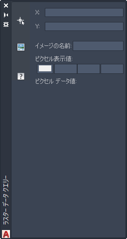

[ラスター データ クエリー]ダイアログ ボックス
このダイアログ ボックスを使用して、イメージのカーソル位置のピクセル データの値を表示します。
このダイアログ ボックスは、[イメージ管理]ダイアログ ボックスと同じように、メイン ウィンドウの左側ペインに入れることも浮かせて表示することもできます。
座標系:
イメージの座標系を指定します。座標系が割り当てられていない場合は、「未設定」となります。このオプションは、AutoCAD Raster Design toolsetAutoCAD Map 3D toolset上で実行されている場合、または、GIS 座標系対応の図面を開いている場合に表示されます。
変換を選択
[グローバル座標系を選択]ダイアログ ボックスが表示され、イメージの座標系を選択することができます。
カーソル追跡:
カーソルの X と Y 位置を指定します。一般的に、図面の座標系と実際の座標系の間に座標系変換調整がない場合は、これらが AutoCAD World 座標系になります。
カーソルを座標に移動
[カーソル追跡]で指定した座標系にカーソルを移動します。追加的オプションには、右クリックします。
イメージ データ
イメージの名前
現在のイメージ挿入の名前を指定します。
イメージを選択
異なるイメージを問い合わせます。追加的オプションには、右クリックします。
ピクセル表示色
カーソルの下のピクセルが表示する色の値を指定します。
ピクセル データ値
カーソルの下のピクセルのその他の値を指定します。値はイメージ タイプによって異なります。たとえば、インデックス カラーまたはグレースケール イメージは、0 から 255 です。イメージの形式がパレット カラー マップのある 32 ビット浮動小数点の場合、カラー マップに応じて高度、勾配または縦横比がデータになります。
