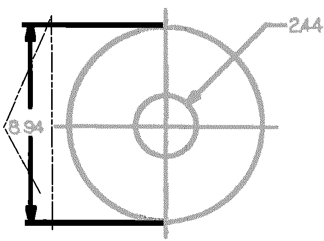

イメージを選択する必要がある AutoCAD Raster Design toolset コマンドの実行時にイメージを自動的に選択する AutoCAD Raster Design toolset の機能。複数のイメージを使用して作業しているときのみ、イメージを選択するようプロンプトが表示されます。

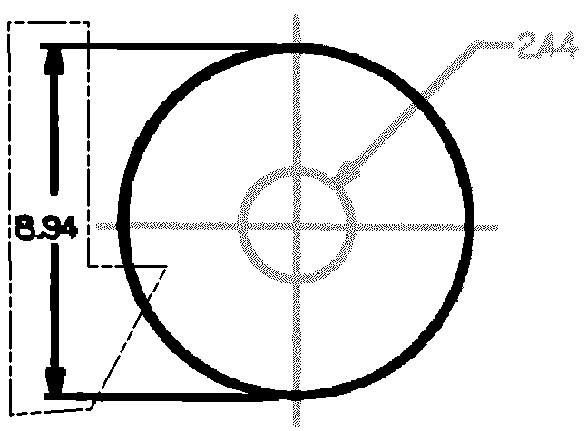

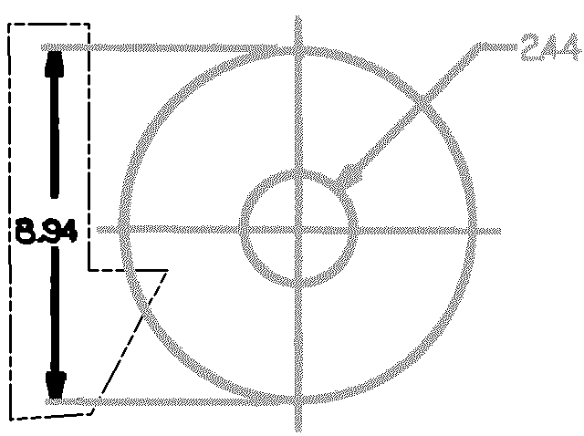

拡張モノクロ領域オブジェクト用の選択方法。この方法は、描画したポリゴン内またはポリゴンに交差しているすべてのラスター図形を選択します。図形の一部がポリゴン境界と交差していれば、図形全体が選択されます。次の例では、ポリゴン境界と交差しているため、水平方向の線と円が選択されていることに着目してください。
スマート ポリゴン交差
拡張モノクロ領域オブジェクト用の選択方法。この方法は、描画した長方形の窓内にある、またはこの窓に交差しているすべてのラスター図形を選択します。図形の一部が窓境界と交差していれば、図形全体が選択されます。次の例では、窓境界と交差している 2 つの水平方向の線分が選択されていることに着目してください。
スマート交差窓
拡張モノクロ領域オブジェクト用の選択方法。この方法は、ユーザーが描画した選択ポリライン(フェンス)と接するすべてのラスター図形を選択します。フェンスで囲まれていてもフェンスに接していない図形は選択されません。次の例では、文字「8.94」はフェンスと接していないため選択されません。
スマート フェンス

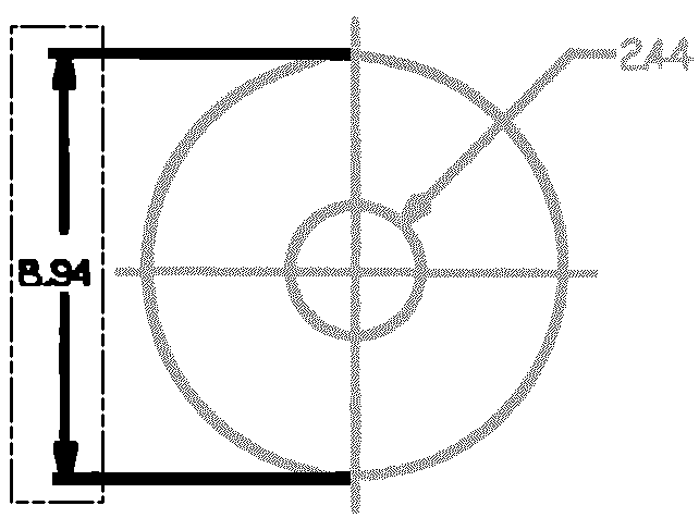

拡張モノクロ領域オブジェクト用の選択方法。この方法は、長方形の窓の中に完全に入っているラスター図形のみを選択します。次の例では、窓の中にある矢印および数値が選択されますが、窓境界に交差している水平線は選択されません。
スマート窓
拡張モノクロ領域オブジェクト用の選択方法。この方法は、描画したポリゴンの中に完全に入っているラスター図形のみを選択します。次の例では、円および水平線は、ポリゴン境界に交差しているため選択されません。
スマート ポリゴン窓

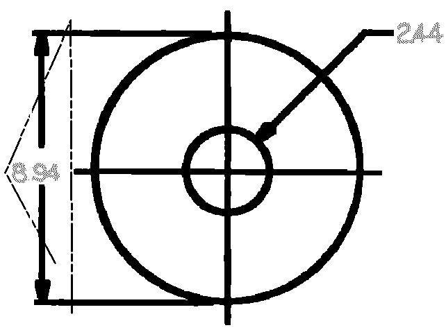

モノクロ ラスター イメージをベクトル データに変換すること。AutoCAD Raster Design toolset のベクトル化ツールを使用して、ラスター イメージをベクトル化できます。「フォロー」、「ベクトル化ツール」も参照。
AutoCAD Raster Design toolset ベクトル化ツールを使用して、モノクロ ラスターの円弧、円、線分、長方形を同等のベクトル オブジェクトに変換します。
