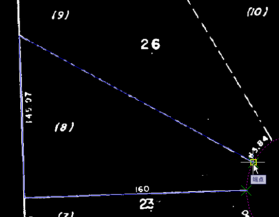

  8. 新しいポリラインを作成するには、[ラスター]メニュー[ベクトル化ツール][ポリライン フォロー]を選択します。
  9. 区域(7)と(8)の間の区画線上の 1 点をクリックします。
  10. フォローが区画線の端点に到達したら、d と入力します。次に、区画(8)の周囲をトレースしていくので、区画(8)の左側境界線上の 1 点をクリックします。
    通常、[方向]オプションは決定点で使用します。
  11. フォローが区画(8)の左側境界線と点線区画線の交点に到達したら、d と入力します。次に点線区画線上の始点に近い 1 点をクリックし、区画(8)の周囲を引き続きトレースします。
  12. フォローが行き止まりの境界線に到着したら、v と入力します。次に、この行き止まりの境界線をクリックし、フォローするベクトル線としてこの境界線を指定します。
    [ベクトル(V)]オプションを使用すると、線分や境界線が重なっていてもベクトル ポリラインのフォローを続けることができます。
  13. プロンプトが表示されたら、曲線ポリラインの始点と終点を選択します。始点には上側の頂点を、終点には下側の頂点を指定し、ポリゴンを閉じます。
    これらの点により、フォローするベクトル ポリラインの方向と長さが指定されます。これらの点の選択では、AutoCAD の端点オブジェクト スナップがオンになります。
  14. c と入力して新しいポリラインを閉じ、新しいベクトルの背後のラスターを削除します。
  15. [Enter]を 2 回押してコマンドを終了します。
    区画(8)の区画線が 1 本のポリラインに変換されます。
