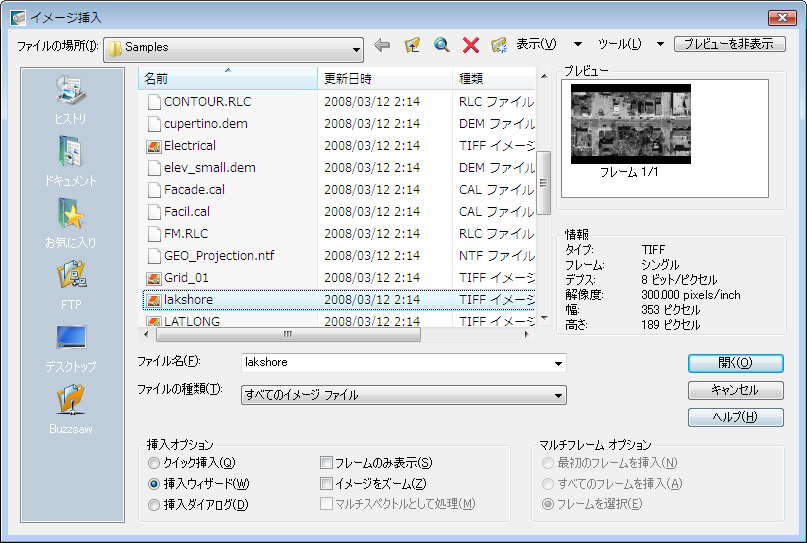

  2. [イメージ挿入]ダイアログ ボックスを表示するには、 [ラスター][挿入]を選択します。
  3. [ファイルの種類]リストから、[すべてのイメージ ファイル]を選択します。
  4. 必要な場合は、¥Tutorial2 フォルダに移動します。
  5. イメージ ファイル FoundationDetail_01.tif を選択します。
  6. [情報]領域に表示されている各パラメータの値を確認します。
    このパラメータ リストは、イメージの重要な特性を表しています。

  7. [挿入オプション]領域で[挿入ウィザード]オプションを選択します。
    また、[挿入オプション]領域の[フレームのみ表示]チェック ボックスがオフになっていることを確認してください。
  8. [開く]をクリックします。[基礎とする配置設定を選択]ダイアログ ボックスが表示されます。
