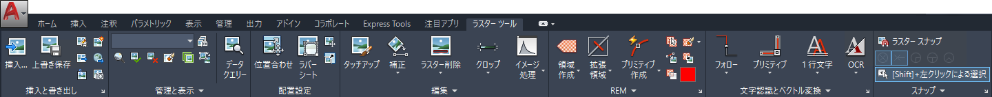

リボンとツールバー
リボン
ほとんどのプログラム ワークスペースに表示されるリボンには、[ラスター ツール]タブが含まれています。ここから、AutoCAD Raster Design toolset で使用するコマンドの多くにアクセスすることができます。各パネルの下部にある矢印ボタンをクリックして、さらに多くのコマンドを表示させることができます。

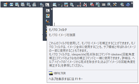

ツールバー
AutoCAD Raster Design toolset には、作業中にすばやくコマンドにアクセスできるツールバーが 12 種類以上用意されています。[AutoCAD Raster Design]ツールバーは一番大きなツールバーで、個別のツールバーとして表示できるいくつかのサブメニューが含まれています。 カーソルをツール アイコンに合わせると、ツールチップがツールの名称を表示します。コマンド ラインのコマンド名などのツールの詳細情報は、ウィンドウの一番下にある AutoCAD ステータス バーに表示されます。
[AutoCAD Raster Design Toolset]ツールバーと開いたサブメニューとツールチップ

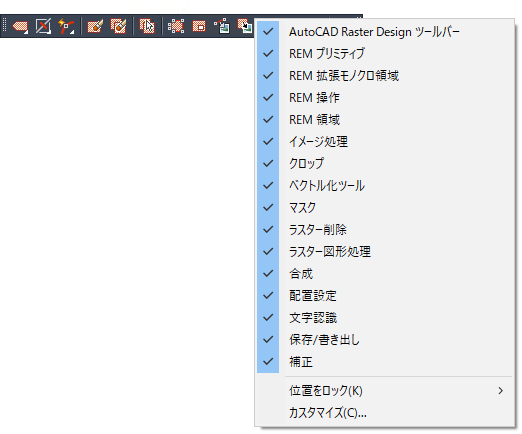

使用できるツールバーのメニューを表示するには、開いた AutoCAD ツールバーを右クリックします。他のツールバーもショートカット メニューから開くことができます。
ツールバーのメニュー
