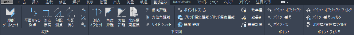

割り込みコマンドは、[割り込み]リボン タブまたはコンテキスト メニューから、あるいはツールバーを使用するか、コマンドを入力することにより実行できます。
