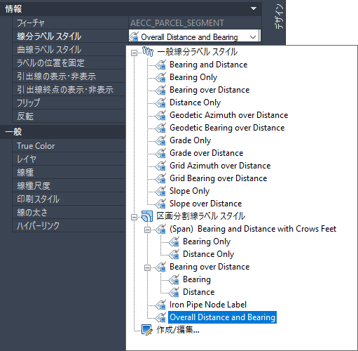

また、[ラベル スタイル管理]は、使用可能なスタイルのドロップダウン メニューから[作成/編集]を選択することで、AutoCAD の[プロパティ]パレットからアクセスすることもできます。[ラベル スタイル]コントロールで、[現在の選択を編集]を選択します。
AutoCAD の[プロパティ]パレットのスタイル選択プルダウン メニューを使用すれば、図面内に配置されたラベルのラベル プロパティを一括編集することができます。この方法は、[ツールスペース] 、[設定]タブに移動せずにラベル スタイルを編集する場合に便利です。
次の例では、[区画分割線ラベル]を編集する場合に、[区画分割線ラベル スタイル]に加え、[一般線分ラベル スタイル]も使用可能になっていることに注目してください。
使用可能なラベル スタイルの AutoCAD [プロパティ]パレット リスト
