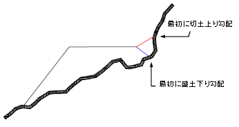

切土と盛土の両方の法面を使用できる場合、どちらを最初に検査来るかを指定します。たとえば、ターゲット サーフェスが急勾配であり、切土と盛土の両方の法面がサーフェスと交差する場合などです。
[最初に切土]: 計画線から上方向にグレーディングすることによってグレーディングを作成します。解決が見つからない場合、下方向にグレーディングします。
[最初に盛土]: 計画線から下方向にグレーディングすることによってグレーディングを作成します。解決が見つからない場合、上方向にグレーディングします。
[最初に切土]と[最初に盛土]の設定に応じて異なる結果が実現(横断ビュー)
注: 技術的には、これらの状況はどちらも“盛土”です。しかし、Autodesk Civil 3D では、上り勾配方向は切土、下り勾配方向は盛土として扱われます。

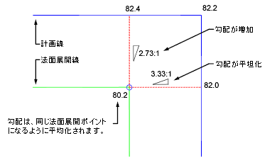

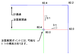

計画線コーナーに異なる標高が定義されている場合、内側コーナーの投影線をどのようにクリーンアップするかを指定します。この状況では、2 つの法面展開ポイント標高が考えられます。すべての勾配を平均化して同じポイントに達するようにするか、いずれかの勾配を増加または減少するかを選択できます。
コーナー標高の衝突(平面図)
[平均勾配を使用]: 勾配を平均化して同じ法面展開ポイントに達するようにします。

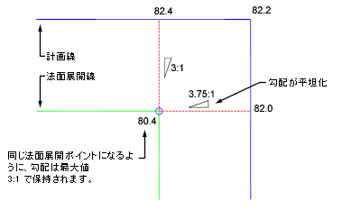

[最大値として勾配を保持]: 指定した勾配-% または勾配-比率を最大値として保持し、計画線から投影された勾配の一方を平坦化します。

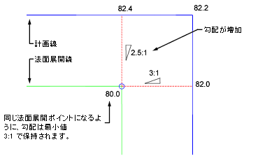

[最小値として勾配を保持]: 指定した勾配-% または勾配-比率を最小値として保持し、計画線から投影された勾配の一方を増加させます。
